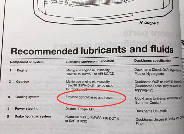

    Hallo Capt'n
    ich möchte Dich, ob der austehenden Antworten auf Deinen Beitrag, einmal bestätigen.
    Der Volvo Penta MD22 fand im Austin Maestro Verwendungen und das Workshopmanual von Hayenes zu diesem Motor spricht genau von den von Dir erwähnten ethylenglycol-basierten Kühlmitteln. Leider ohne Hinweis, ob mit oder ohne Silikatzusatz. Nach meiner Kenntnis ist das Durcheinander bei den Kühlflüssigkeiten durch das mit oder ohne Silikat entstanden. Ich meine gelesen zu haben, dass die silikathaltigen Kühlflüssigkeiten doch sehr regelmäßig getauscht und gespült werden sollen, da sich auch hieraus Ablagerungen ergeben, die ggf. das Kühlsystem verstopfen oder den Wärmeübergang behindern können.
    Vieleicht gibt es aber noch den Motorspezi, der es hier faktisch genau begründen kann.
