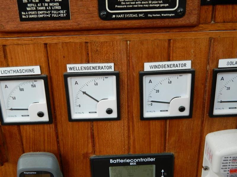

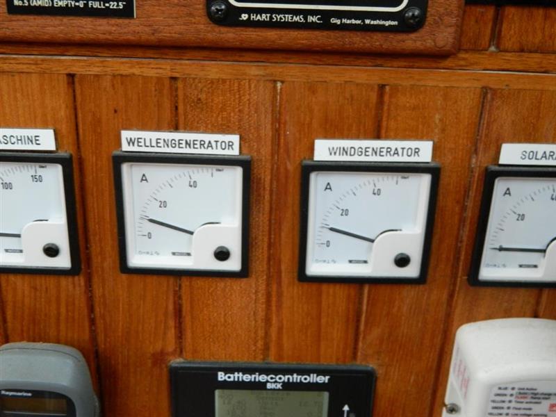

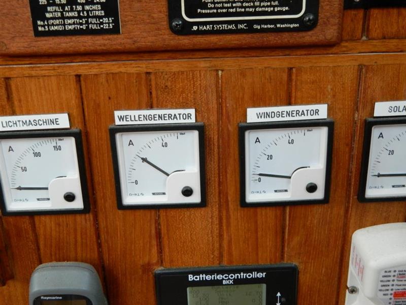

    Unsere Solarmodule sind nicht fest installiert, sondern werden jeweils nach Bedarf auf dem Sonnensegel, oder an Deck befestigt. Neben dem obligatorischen Windgenerator habe ich auch noch einen Wellengenerator installiert, mit Hilfe eines Permanentmagnetgenerators. Dieser verhält sich genauso wie der Windgenerator - die Spannung steigt ungeregelt mit der Drehzahl und der nachgeschaltete MPPT Regler sorgt für ein vernünftiges Laden. Bei 4 Bft raumen Wind sieht es dann wie auf dem angehängten Bildern aus, wobei die MPPT Regler den Strom wohl schon etwas herunter geregelt haben. Unser Stromverbrauch beim Segeln mit allen Geräten incl. Funk und Selbststeueranlage beträgt im Schnitt um die 10 A. Bei einem Gesamtladestrom von 20 - 30 A geht da immer noch reichlich was in die Batterien. So kommen wir in der Regel schon mit vollgeladenen Batterien am Ankerplatz an. Alleine die Solarpanele decken dann bei guter Sonne sämtliche Verbraucher ab. Unseren Dieselgenerator im Maschinenraum brauchen wir höchstens mal für die Waschmaschine, aber selbst die läuft über den 3 KW Inverter. Übrigens unsere Lichtmaschine an der Hauptmaschine liefert maximal 160 A (wenn die Batterien entsprechend leer genug sind (ca. 60% Ladung) der aber von dem Sterling regler nach mehreren Minuten auf unter 100 A herabgeregelt wird. Dabei ist unser AGM Batteriesatz von 600 Ah noch nie zu warm geworden, dazu war die Ladezeit mit der hohen Stromstärke einfach zu kurz.

    Info zu Wellengenerator. -  Einer der Anbieter für modifizierte Generatoren ist hier zu finden  und nennt Kriterien für den Betrieb. - Bei Knuts Foto sehe ich 20A vom Wellengenerator ... das können wohl nur große, schnelle Schiffe erreichen, und was würde man mit täglich + 480Ah machen? Vielleicht einen Waschsalon betreiben  ;-)) . Nach unserer Erfahrung müssten auch 4A x 24h = 96Ah auf Passagen genügen, um Schiff und 2er Crew gut zu versorgen.

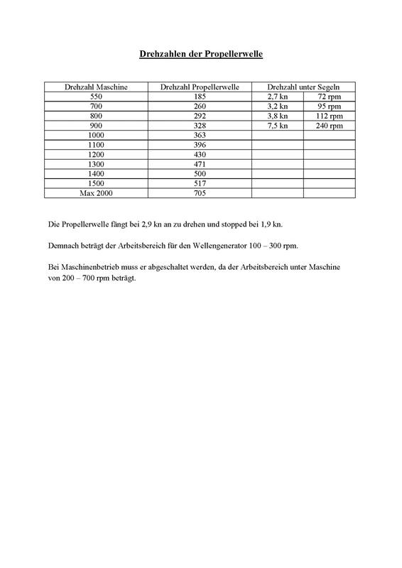

    Noch ein paar worte zum Wellengenerator. Ich habe mir gerade den link zu den Wellengeneratoren von Andreas angesehen. Die bauen ganz normale Lichtmaschinen auf eine niedrigere Drehzahl um. Aber sonst gibt es keinen Unterschied zur normalen Lichtmaschine. Ein nicht unerheblicher Teil der Energie wird zum Aufbau des Elektromagnetfeldes bei entsprechender Anfangsdrehzahl gebraucht, nach eigenen Angaben ca. 40 W = ca. 3 A. Die fehlen an den Spannungsanschlüssen B+ und Minus. Ein Permanentmagnetgenerator hat einen starken Dauermagneten als Rotor und keine Elektromagnetspule. Da spart man schon mal die Energie um das Magnetfeld zu erzeugen. Und je nach Anzahl der Windungen im Stator werden schon bei wenigen Umdrehungen Spannungen von etlichen Volt erzeugt. Bei einer normalen Lichtmaschine regelt in den meisten Fällen ein eingebauter Regler den Strom - und somit die erzeugte Spannung - für den Elektromagneten. Es gibt aber auch externe Regler, die aber das gleiche machen. Beim meinem Drehstrom-Permanentmagnetgenerator, der Drehstrom erzeugt, ist ein Brückengleichrichter angeschlossen, der daraus Gleichspannung macht. Dann regelt ein nachgeschalteter MPPT die Spannung. Der macht in meinem Fall aus den bis zu 150 V DC 14,4 V Ladespannung und schaltet bei voller Batterie auf Ladeerhaltung um (Bulk, Absorption and Float Ladung). Damit der Wellengenerator bei laufendem Motor nicht mit der Lichtmaschine konkuriert, wird er automatisch durch ein Relais bei eingeschalteter Zündung abgeschaltet. Weiterhin hat der MPPT Regler den Vorteil, dass der Strom des Wellengenerators nach dem Einschalten sanft ansteigt, bis der beste Arbeitspunkt erreicht ist. Sonst kann es zu Schwingungen kommen, wenn ein normaler Regler abrupt einschaltet, die Welle dadurch abbremst und damit die Spannung wieder zusammenbricht und dann das Spiel von vorne beginnt.
    Ich habe bei mir eine Übersetzung von 1:2, also ganz gemütliche Drehzahlen. Anbei meine Meßwerte der Drehzahlen beim Segeln mit ungebremster Welle. Und das Argument einer verringerten Fahrt halte ich für Unsinn. Ein angehaltener Propeller bremst sicherlich stärker, als ein Mitlaufender. Und ist es nicht egal,ob man für die Strecke Kanaren Barbados 18 Tage oder 18,5 Tage braucht? Nach drei, vier Tagen hat man eh das Zeitgefühl verloren. Hauptsache es ist genügend Strom für Tiefkühl, Kühlschrank, Selbststeueranlage, Navigation und Funk vorhanden. Die LED Beleuchtung kann man ja vernachlässigen.
